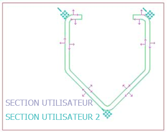

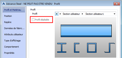

Si vous créez une coupe utilisateur sans rayon au niveau des angles, comme celle illustrée ci-dessous, il vous est impossible de la déplier par la suite et l'option Profil dépliable est grisée.

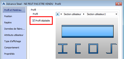

Pour déplier une coupe utilisateur, vous devez définir des valeurs de rayon appropriés au niveau des angles, comme dans l'exemple ci-dessous. Ensuite, lorsque vous créez une poutre avec cette forme de coupe (coupe utilisateur 2 dans le cas présent), l'option Profil dépliable est disponible et peut être sélectionnée dans la boîte de dialogue des propriétés.

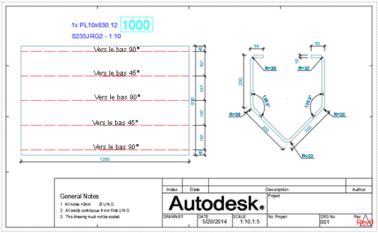

Pour déplier la coupe utilisateur dans les plans de fabrication, vous devez utiliser un style de dessin spécifique, comme celui indiqué dans la figure ci-dessous :
Le dessin créé doit ressembler à l'exemple ci-après.
