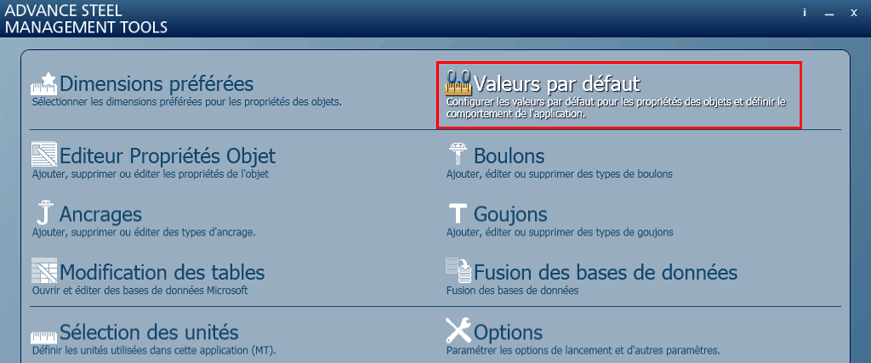

Un profil peut être exporté à l'aide de l'option Exporter le profil, accessible à partir de la catégorie Valeurs par défaut.

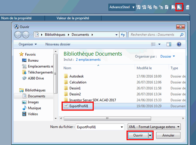

Pour importer le nouveau profil, vous devez utiliser l'option Importer un profil. Vous sélectionnez le fichier XML et vous accédez à l'option Ouvrir, puis vous saisissez le nom du profil importé.

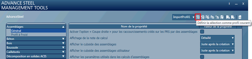

Le nouveau profil importé peut être défini comme profil actif à l'aide de la commande Définir la sélection comme profil courant. Après l'ouverture d'Advance Steel, tous les paramètres par défaut sont disponibles.
