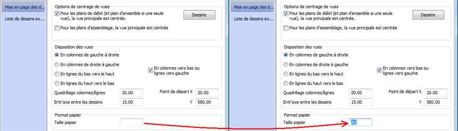

  2. Sur le ruban, cliquez sur (Définir mise en page des dessins).
    • Documents Gestionnaire de Documents (Définir mise en page des dessins)
  3. Indiquez dans le champ Taille papier les informations nécessaires concernant le format du prototype (par exemple, A2).
  4. Enregistrez et fermez le prototype.
