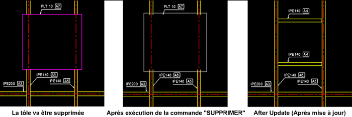

Dans Advance Steel, la commande Supprimer supprime complètement un élément d'un dessin. Après l'utilisation de la commande Supprimer, une boîte grise s'affiche pour attirer l'attention de l'utilisateur sur la mise à jour du dessin.
Dans l'exemple ci-dessous, les lignes masquées derrière l'élément supprimé deviennent visibles après la mise à jour du dessin. En outre, les labels s'affichent pour les éléments devenus visibles.

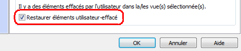

Pour restaurer les éléments supprimés, sélectionnez l'option Restaurer éléments utilisateur-effacé dans la boîte de dialogue Propriétés du dessin.
