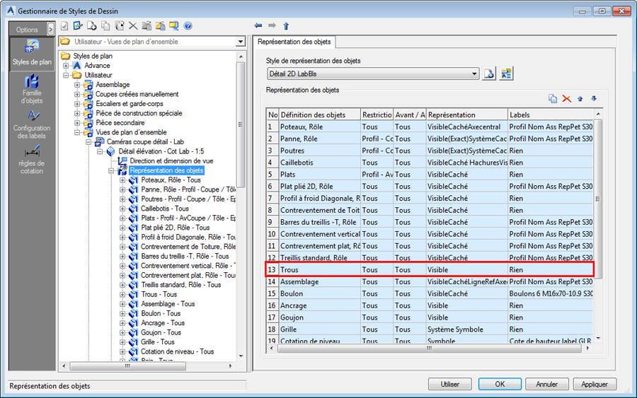

  3. Sélectionnez Représentation de l'objet.
  4. Vérifiez si un objet de modèle nommé Ho existe. Si ce n'est pas le cas, créez-en un en cliquant sur l'icône Ajouter type d'objets.
    L'objet de modèle est ajouté à la fin de la liste.
Configurez ensuite cette représentation de modèle destinée aux perçages :
  1. Dans la fenêtre Objets de modèle, sélectionnez Ho dans la catégorie Perçages.
  2. Définissez les paramètres suivants :
    • Restriction géométrique : Tout
    • Avant / Arrière : Toute
    • Présentation : Visible (pour afficher uniquement les perçages visibles) / VisibleCaché (pour afficher également les perçages masqués)
    • Labels : Désactivé
L'objet de modèle de perçage doit apparaître comme suit :
