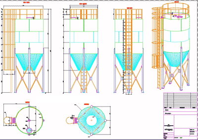

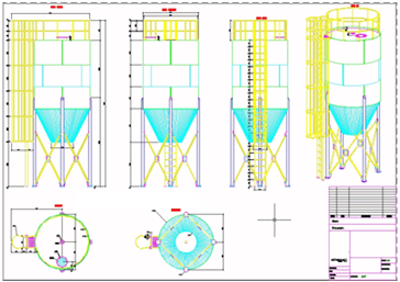

  1. Ouvrez le dessin d'agencement général.
    Dans notre exemple, la couleur des lignes visibles est jaune et nous voulons remplacer cette couleur par de l'orange dans toutes les vues.

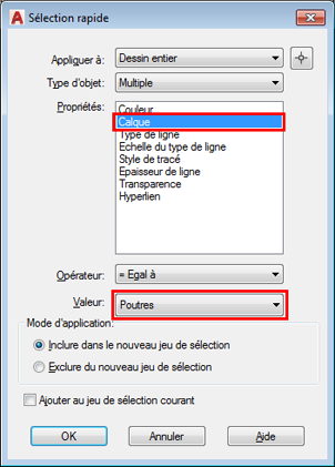

  2. Dans la ligne de commande, tapez qselect.
  3. Dans la boîte de dialogue Sélection rapide, définissez les paramètres suivants pour le nom de calque :
    • Propriétés : sélectionner un calque
    • Valeur : sélectionner des poutres
      (Dans notre exemple, toutes les poutres sont sur le calque "Poutre", qui existe déjà dans le modèle 3D.)
  4. Cliquez sur OK.
    Tous les éléments dans le calque "Poutres" sont sélectionnés.

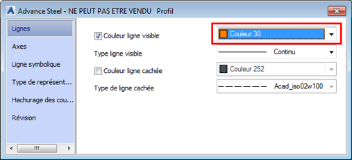

  5. Cliquez avec le bouton droit de la souris, puis choisissez Propriétés Advance dans le menu contextuel.
  6. Modifiez la "Couleur ligne visible", par exemple, sur "Orange" (couleur 30), puis appuyez sur la touche Entrée.
Toutes les lignes visibles des éléments "sélectionnés rapidement" sont modifiées en orange.
