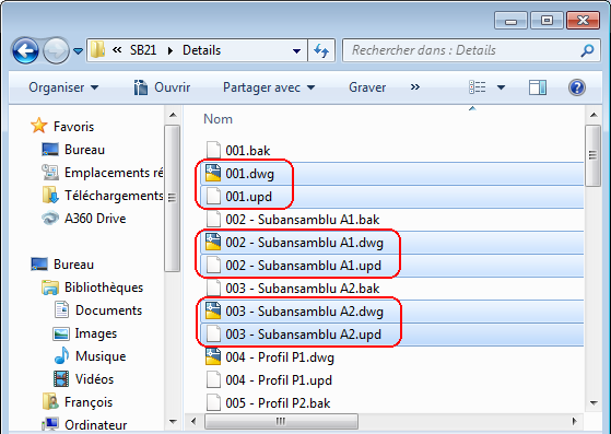

Lorsque les détails sont générés, les fichiers ".upd" sont automatiquement créés par Advance Steel. A chaque détail correspond un fichier ".upd".
Ces fichiers contiennent des informations sur le modèle et sont utilisés pour mettre à jour les détails rapidement, si nécessaire.

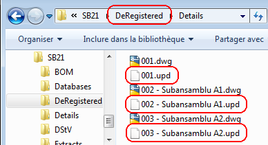

Lorsque l'enregistrement du détail est annulé, ce dernier est automatiquement déplacé avec le fichier .upd vers le dossier DeRegistered.

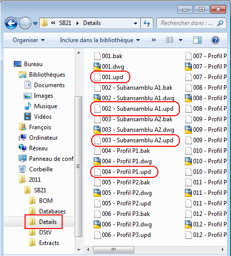

Avant d'effectuer un enregistrement, vous devez copier les fichiers .dwg et .upd vers le dossier Détails, où les détails seront enregistrés.

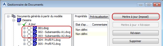

Dans ce cas, dans le Gestionnaire de documents, le statut des détails sera mis à jour uniquement si des modifications ont été apportées dans le modèle.

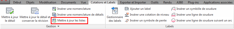

Lorsque l'enregistrement est effectué sans fichier .upd, un nouveau fichier est créé automatiquement. Ce nouveau fichier .upd ne contient pas d'informations sur le modèle ou sur les nomenclatures des dessins. Si vous souhaitez que ces informations sur le modèle soient présentes dans le fichier .upd, vous devez "forcer la mise à jour" des détails enregistrés.
Pour terminer le fichier avec des informations sur les nomenclatures à partir des détails, l'utilisateur doit ouvrir le détail et utilisez la commande Mettre à jour la liste.
