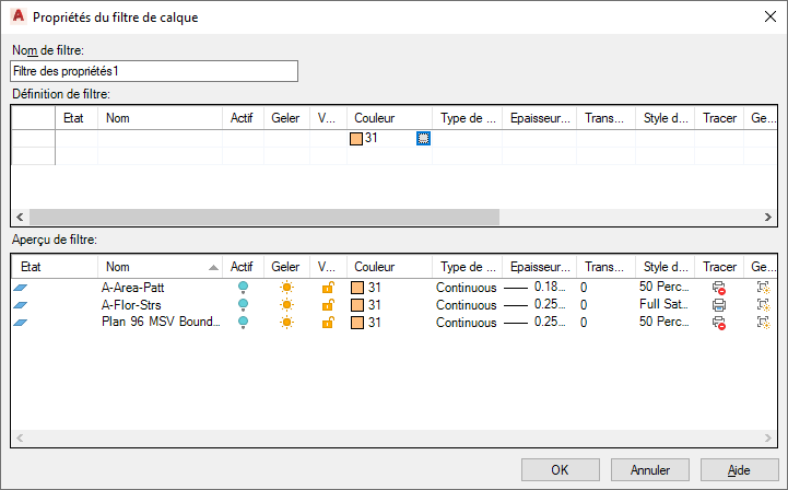

Vous pouvez créer des filtres de calques pour gérer de vastes jeux de calques. Le Gestionnaire des propriétés des calques vous permet de créer trois types de filtres de calques : les filtres de groupes, les filtres de propriétés et les filtres de normes de calques. Les filtres de propriétés regroupent les calques en fonction de leurs propriétés et de leurs états, la visibilité et la couleur par exemple. Les filtres de groupes contiennent tous les calques que vous y placez. Les filtres de normes contiennent les calques associés à la catégorie de normes de calques indiquée.
Création d'un filtre de propriétés de calques

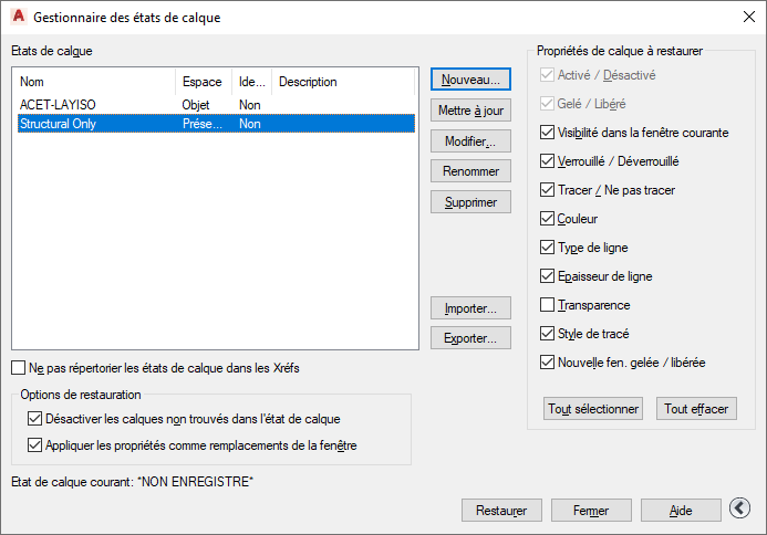

Vous pouvez enregistrer les paramètres de calque actuels dans un dessin en tant qu'état de calque et restaurer cette configuration ultérieurement. L'enregistrement des états de calques facilite la restauration de paramètres pour tous les calques lors des différentes étapes du dessin ou du traçage.
Les paramètres des calques incluent les états des calques (activé ou verrouillé, par exemple) et leurs propriétés (couleur ou type de ligne, par exemple). Dans un état de calque enregistré, vous pouvez choisir les états et les propriétés de calque à restaurer ultérieurement. Par exemple, vous pouvez décider de restaurer le paramètre Gelé/Libéré des calques d'un dessin et ignorer tous les autres. Lorsque vous restaurez cet état de calque, tous les paramètres conservent leur définition actuelle, sauf si les calques sont gelés ou libérés.
Restauration d'un état de calque enregistré

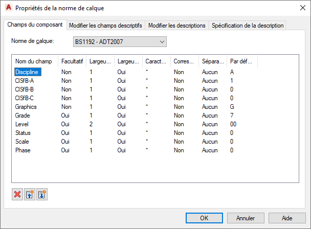

Les normes de calques définissent des conventions d'appellation pour les calques utilisés dans vos dessins. Elles contiennent un ensemble de règles déterminant la structure des noms de calques dans un dessin. Lorsque vous installez le logiciel, vous pouvez choisir parmi plusieurs normes de calques. Si nécessaire, vous pouvez modifier chacune de ces normes ultérieurement.
Définition d'une norme de calque

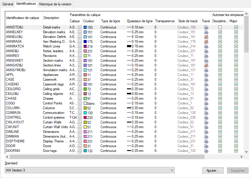

Chaque norme de calque correspond à un style d'identificateur de calque. Les identificateurs de calques associent des objets à des calques prédéfinis dont les noms répondent aux spécifications de la norme. Lorsque vous ajoutez un objet, celui-ci est automatiquement inséré dans le calque qui lui a été attribué dans le style d'identificateur en cours. Ce processus est appelé identification de calque.
Affichage d'un style d'identificateur de calque
Vous pouvez modifier toute partie d'un nom de calque grâce à des remplacements d'identificateurs de calques, valables pour le style considéré. Vous pouvez remplacer les noms de calques de tous les identificateurs d'un style donné ou procéder au cas par cas.
