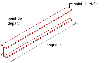

Cette procédure permet d'ajouter des poutres comportant des paramètres que vous spécifiez. Vous pouvez ajouter une poutre n'importe où dans la zone de dessin en indiquant un point de départ et un point d'arrivée. Vous pouvez également placer et mesurer une poutre par rapport à un objet existant. Vous pouvez également ajouter plusieurs poutres, l'une après l'autre (en connectant le point d'arrivée au point de départ) ou en les mettant en réseau au sein de contours définis par d'autres poutres ou grilles de poteaux, dalles, dalles de toit ou murs. Le style spécifié dans l'outil indique la forme de la poutre, qui est extrudée le long des trajectoires que vous définissez dans la zone de dessin.
Création d'une poutre

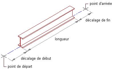

Vous pouvez éventuellement décaler la poutre par rapport à son point de départ ou son extrémité.
Décalage d'une poutre

| décaler la poutre sur son axe extrudé au point de départ de la poutre | entrez une valeur dans le champ Décalage début. Une valeur positive raccourcit la poutre sur son axe tandis qu'une valeur négative la rallonge. |
| décaler la poutre sur son axe extrudé à l'extrémité de la poutre | entrez une valeur dans le champ Décalage de fin. Une valeur positive rallonge la poutre sur son axe tandis qu'une valeur négative la raccourcit. |

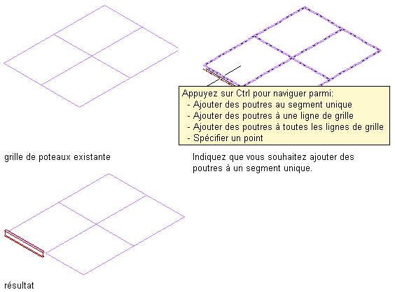

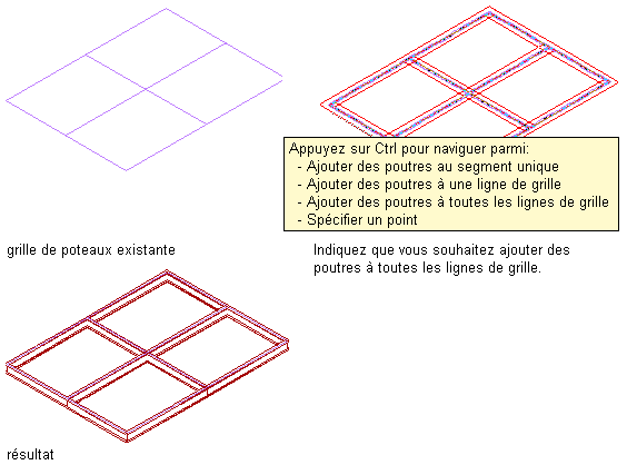

Ajout d'une poutre à un segment unique

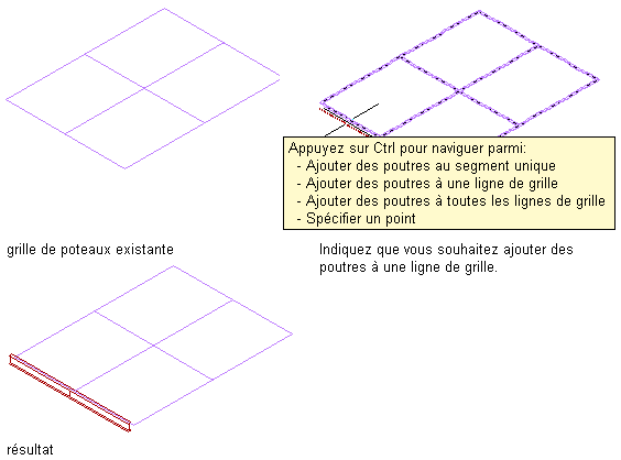

Ajout de poutres à une ligne de grille
Ajout de poutres à toutes les lignes de grille

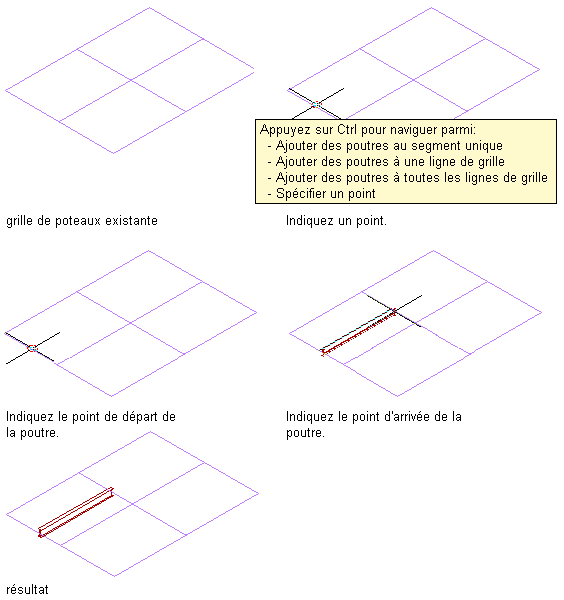

Ajout d'une poutre à un point spécifié

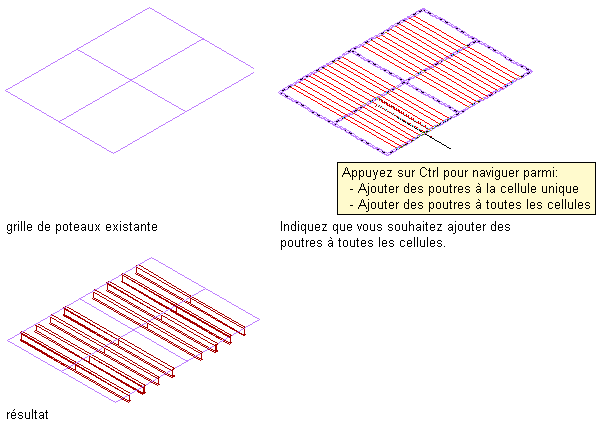

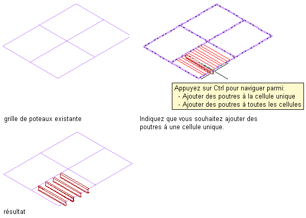

Ajout d'un réseau de poutres à une cellule unique
Ajout d'un réseau de poutres à toutes les cellules

| créer une poutre indépendante d'autres objets | indiquez un point de départ et un point d'arrivée pour la poutre, puis appuyez sur la touche Entrée. |
| créer plusieurs poutres indépendantes d'autres objets, mais connectées entre elles en utilisant le point d'arrivée d'une poutre comme point de départ de la poutre suivante | indiquez un point de départ et un point d'arrivée, puis spécifiez autant de points d'arrivée que nécessaire. Appuyez sur Entrée pour mettre fin à la commande. |
| créer une poutre connectée à un élément de structure existant | indiquez un point de départ et un point d'arrivée, l'un d'entre eux devant se trouver sur l'axe ou correspondre au point d'arrivée de l'élément existant. Appuyez sur la touche Entrée pout mettre fin à la commande. |
| ajouter une poutre le long d'un ou plusieurs bords d'une dalle, d'une dalle de toit ou d'un mur (lorsque le type de positionnement correspond à Bord) | placez le pointeur sur l'un des bords de l'objet afin d'afficher un aperçu de la poutre, puis cliquez pour ajouter une poutre le long de ce bord ou appuyez sur la touche Ctrl et cliquez pour ajouter des poutres le long de tous les bords de l'objet. Appuyez sur Entrée pour mettre fin à la commande. |
| ajouter une poutre le long d'un ou plusieurs segments d'une grille de poteaux (lorsque le type de positionnement correspond à Bord) | déplacez le pointeur sur un segment de la grille afin d'afficher un aperçu de la poutre, puis cliquez pour ajouter une poutre le long de ce segment ou appuyez sur la touche Ctrl et cliquez pour ajouter des poutres le long de tous les segments de cette ligne de grille ou appuyez sur la touche Ctrl à deux reprises pour ajouter des poutres le long de tous les segments de la grille. Appuyez sur Entrée pour mettre fin à la commande. |

| mettre en réseau des poutres perpendiculairement dans une dalle, une dalle de toit, un mur ou plusieurs cellules d'une grille de poteaux (lorsque l'option Réseau correspond à Oui) | déplacez le pointeur sur un bord afin d'afficher un aperçu du réseau, puis cliquez. Les nouvelles poutres sont mises en réseau perpendiculairement au bord sélectionné, selon la méthode de positionnement sélectionnée dans la palette des propriétés. Pour appliquer le réseau à l'ensemble des cellules d'une grille de poteaux, appuyez sur la touche Ctrl avant de cliquer. Appuyez sur Entrée pour mettre fin à la commande. |
