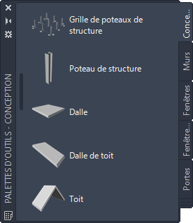

La palette d'outils Conception contient des exemples d'outils de dalle et de dalle de toit que vous pouvez utiliser et personnaliser en fonction de vos besoins. Les palettes personnalisées créées par votre gestionnaire CAO ou d'autres utilisateurs peuvent également contenir des outils de dalles ou de dalles de toit avec des propriétés et des styles personnalisés en fonction de vos projets ou de vos normes professionnelles.
Palette d'outils contenant des outils de dalle ou de dalle de toit
