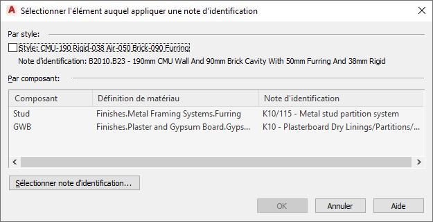

une ou plusieurs notes d'identification sont déjà associées au style d'objet ou aux définitions de matériaux des composants des objets sélectionnés |
la boîte de dialogue Sélectionner l'élément auquel appliquer une note d'identification s'affiche. - Si vous souhaitez appliquer une note d'identification à un composant d'objet, sélectionnez ce dernier dans la colonne correspondante et cliquez sur OK.
- Si vous préférez appliquer une note d'identification à l'objet dans son ensemble et si vous avez défini une note d'identification pour le style d'objet, choisissez Style, puis cliquez sur OK.
- Si vous ne voyez pas la note d'identification qui vous intéresse, choisissez Sélectionner note d'identification pour afficher la boîte de dialogue correspondante. Sélectionnez une note d'identification et cliquez sur OK. Celle-ci figure à présent dans la boîte de dialogue Sélectionner l'élément auquel appliquer une note d'identification. Cliquez sur OK pour terminer la sélection.
