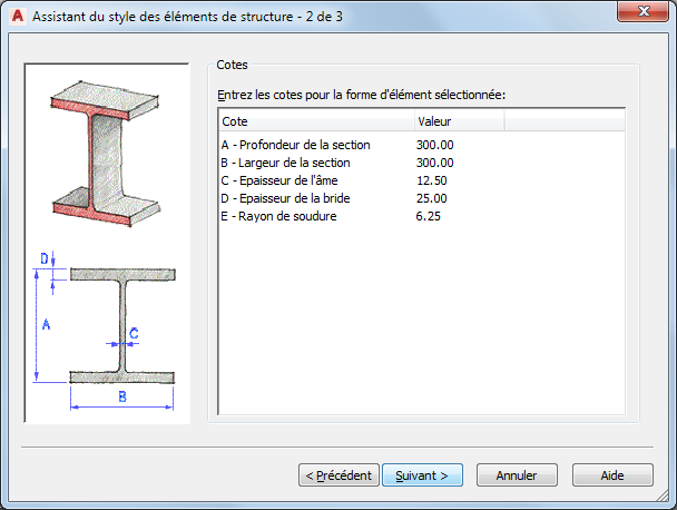

Entrée des cotes de l'élément de structure

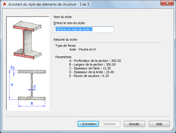

Entrée du nom d'un style d'élément de structure
Vous ne pouvez pas utiliser les caractères spéciaux suivants dans les noms de style :
