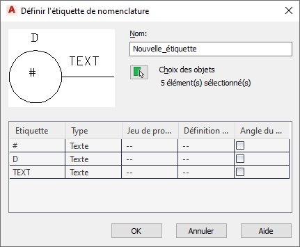

Cette procédure permet de créer une étiquette de nomenclature capturant et affichant les données de jeux de propriétés pour un objet spécifique du dessin.
Le jeu de propriétés associé à l'objet doit contenir la ou les propriétés renfermant les informations à afficher dans l'étiquette.
Vous pouvez créer l'étiquette de nomenclature en dessinant un symbole et en ajoutant du texte en tant que marque de réservation pour les attributs ou en décomposant et personnalisant une étiquette de nomenclature existante. Lorsque vous créez une étiquette de nomenclature, chaque attribut se voit assigner un nom unique (appelé étiquette d'attribut), formé de la combinaison des noms de la définition de jeu de propriétés et de la définition de propriété associées. Une fois l'étiquette de nomenclature ancrée aux objets auxquels s'applique la définition de jeu de propriétés, l'étiquette affiche la valeur de la propriété identifiée par l'étiquette d'attribut.
Par exemple, la définition de jeu de propriétés appelée DoorProps comporte une définition de propriété nommée FireRating. Cette propriété contient les informations relatives au degré coupe-feu des objets porte. Pour créer une étiquette de porte affichant le degré de coupe-feu de la porte à laquelle elle est ancrée, vous devez commencer par créer une étiquette de nomenclature contenant une définition d'attribut à laquelle l'étiquette d'attribut DoorProps:FireRating est associée.
Les étiquettes peuvent avoir plusieurs attributs et être associées à plusieurs définitions de propriétés.

Si l'étiquette doit... | Action... |
collecter des données de propriété relatives aux objets étiquetés | sélectionnez Propriété pour Type, sélectionnez un jeu de propriétés et une définition de propriété, puis cliquez sur OK. |
s'afficher sous la forme du texte saisi | sélectionnez Texte pour le type et cliquez sur OK. |
