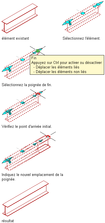

Cette procédure permet de modifier les points de départ et d'arrivée d'un élément de structure. Vous pouvez également modifier les points de début et de fin des éléments de structure dans la palette des propriétés.
Le déplacement de la poignée de départ dans une direction positive raccourcit l'élément de structure sur son axe (trajectoire), tandis que son déplacement dans une direction négative rallonge l'élément sur son axe.
Le déplacement de la poignée d'arrivée dans une direction positive rallonge l'élément de structure sur son axe (trajectoire), tandis que son déplacement dans une direction négative raccourcit l'élément sur son axe.
Modification de la fin d'un élément de structure de poutre à l'aide des poignées
Après avoir sélectionné une poignée, vous pouvez également saisir une valeur afin d'augmenter ou de réduire la longueur de l'élément de structure.
