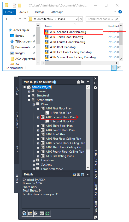

Cette procédure permet de créer une catégorie dans le projet en faisant glisser un dossier depuis l'explorateur de fichiers vers l'explorateur de dessins de la palette du navigateur du projet. Suivez-la pour ajouter un dossier et son contenu au projet.
- Sur la barre d'outils d'accès rapide, cliquez sur Navigateur du projet
- Accédez à l'onglet contenant le type de catégorie que vous souhaitez créer.
- Pour créer une catégorie de feuille, cliquez sur l'onglet Feuilles, puis sur
(Vue de l'explorateur).
- Lancez l'explorateur de fichiers, puis ancrez-le à côté du navigateur du projet.
- Dans l'explorateur de fichiers, sélectionnez le dossier à partir duquel vous souhaitez créer une catégorie.
- Placez-le dans l'explorateur de dessins de l'onglet sélectionné du Navigateur du projet :
Pour...
Action...
retirer le dossier de son emplacement actuel
faites glisser le dossier vers l'emplacement souhaité.
copier le dossier à partir de son emplacement actuel
appuyez sur la touche Ctrl et faites glisser le curseur vers le nouvel emplacement.
Déplacement d'un dossier de l'explorateur de fichiers vers le navigateur du projet par glisser-déplacer
Remarque : Si le dossier que vous faites glisser vers la palette du navigateur du projet contient des fichiers de dessin (DWG), vous êtes invité à ajouter chacun d'entre eux en tant que fichier de projet. Par exemple, si vous faites glisser un dossier vers la catégorie d'éléments de l'explorateur de dessins, la boîte de dialogue Ajouter un élément s'affiche pour chaque fichier DWG du dossier d'origine à ajouter en tant qu'élément.
