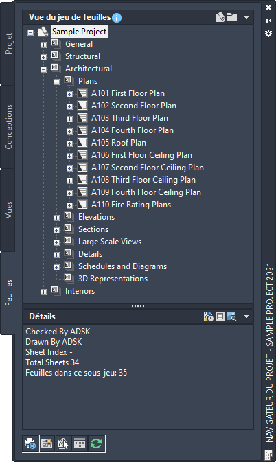

Dans AutoCAD Architecture 2023 toolset, les feuilles de projet sont regroupées dans des jeux de feuilles ou dans un projet. Un jeu de feuilles permet d'utiliser les mêmes configurations de publication dans diverses feuilles.
Lorsque vous créez un nouveau projet, un jeu de feuilles unique est prévu pour ce projet. Le jeu de feuilles du projet est affiché dans l'onglet Feuilles du Navigateur du projet.
Jeu de feuilles du projet dans le Navigateur du projet AutoCAD Architecture 2023 Toolset
Un seul jeu de feuilles peut être associé à un projet. Vous ne pouvez pas changer le jeu de feuilles d'un projet, mais il est possible de modifier ses propriétés.
