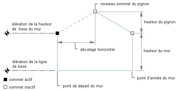

Cette procédure permet d'ajouter un pignon à la ligne de toit d'un mur. Vous pouvez également effectuer cette opération à l'aide de la fiche de travail Ligne de toit/plancher de la palette des propriétés.
Un profil temporaire est créé pour vous permettre de modifier la géométrie de la ligne de toit.
Si l'option Ajouter un pignon n'est pas disponible, cela indique que la ligne de toit a été modifiée.
Modification de la ligne de toit dans un mur par ajout d'un pignon
Un troisième sommet est ajouté à la ligne de toit à mi-chemin entre les deux extrémités de la ligne du toit et à une distance de 2 500 mm.
