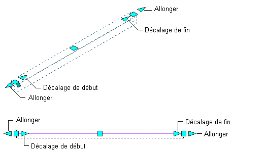

Poignées de longueur, de décalage de début et de fin d'une jambe de force ou d'une poutre droite

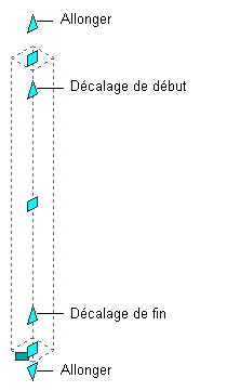

Poignées de longueur, de décalage de début et de fin d'un poteau droit

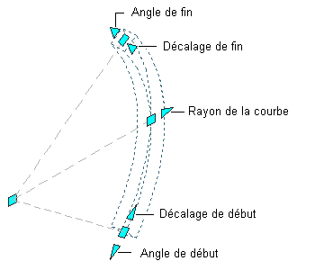

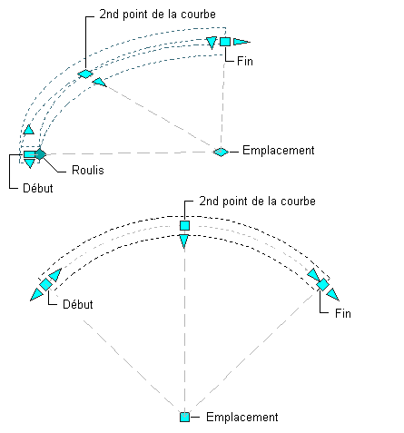

Poignées des angles de début et de fin, du rayon et des décalages de début et de fin d'une poutre ou d'une jambe de force incurvée
Poignées des angles de début et de fin, du rayon et des décalages de début et de fin d'un poteau incurvé

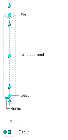

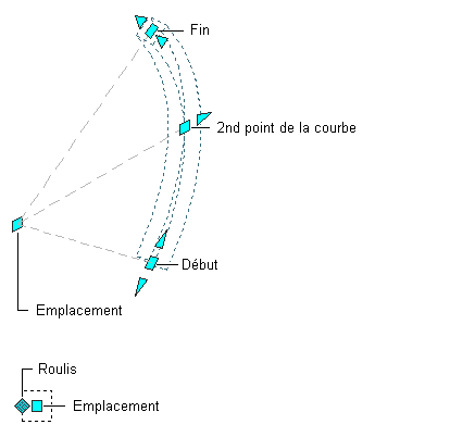

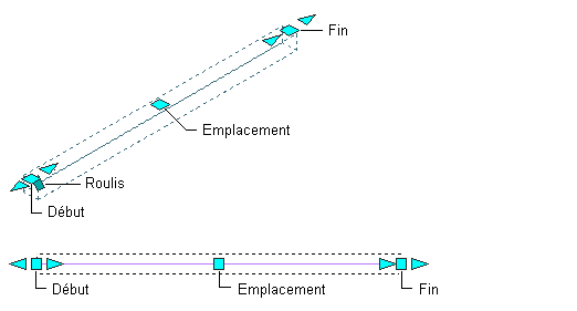

Sélectionnez la poignée d'emplacement pour modifier la position de l'élément de structure ou la poignée de roulis pour changer le roulis (rotation de l'élément autour de son axe extrudé).
Poignées d'emplacement et de roulis d'une poutre ou d'une jambe de force droite
Poignées d'emplacement et de roulis d'un poteau droit
Poignées d'emplacement et de roulis d'une poutre ou d'une jambe de force incurvée
Poignées d'emplacement et de roulis d'un poteau incurvé
