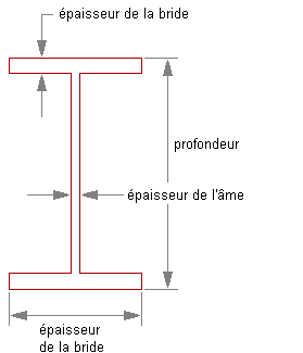

Par exemple, les cotes de la poutre en acier sélectionnée dans l'illustration précédente sont notamment la profondeur (p), la largeur (la) et l'épaisseur de la bride (eb) et l'épaisseur de l'âme (eâ). Lorsque vous créez un style, ces cotes créent la forme suivante qui sera ensuite stockée dans le style.
Paramètres transversaux de la forme de structure à bride large
Lorsque vous créez une poutre dans votre dessin à l'aide de ce style, ce dernier détermine la forme de la poutre. Lors de la création de cette poutre, vous devez indiquer sa longueur, les décalages de début et de fin, sa justification et son roulis.
