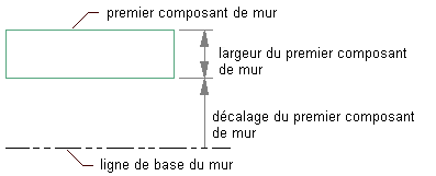

Ajout du premier composant de mur
- Spécifiez le décalage du bord qui représente le décalage du bord extérieur du composant à partir de la ligne de base.

spécifier le décalage graphiquement |
sélectionnez le composant, choisissez ou pour décaler le composant d'un incrément que vous spécifiez. Le visualiseur affiche la position du composant de mur lorsque vous cliquez sur les icônes. Le composant sélectionné est surligné en vert. |
faire calculer le décalage par le logiciel |
sélectionnez Calculer automatiquement le décalage du bord. |
spécifier un décalage fixe |
entrez une valeur pour le décalage du bord. |
spécifier un décalage variable qui est calculé à partir des valeurs que vous spécifiez |
sélectionnez le paramètre correspondant au décalage du bord. Entrez une formule définissant le mode de calcul du décalage du bord pour ce composant. |

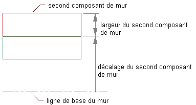

- Recommencez les étapes 5 à 10 pour ajouter des composants au style de mur.
Ajout du second composant de mur
- Pour changer l'ordre des composants dans le style de mur, sélectionnez un composant de mur, puis cliquez sur
ou sur
pour placer le composant à la position de votre choix par rapport aux autres composants de mur.
