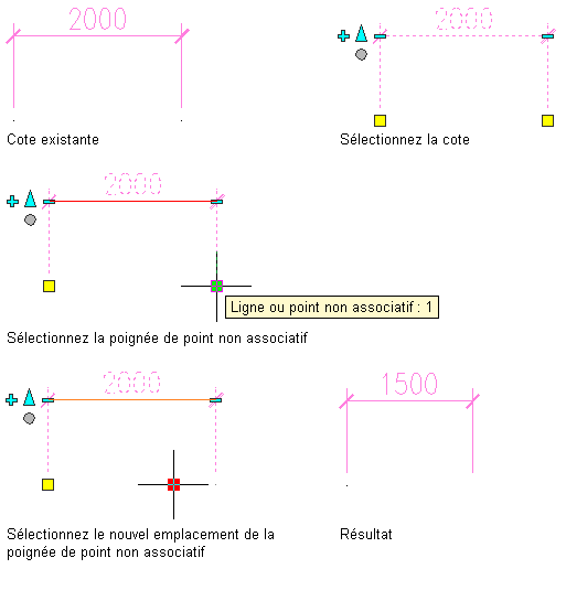

Pour chaque point ajouté, une poignée d'emplacement est ajoutée à l'extrémité de la ligne d'attache, et les cotes de la ligne sont mises à jour.
Déplacement d'un point d'emplacement non associatif et mise à jour d'une cote AEC
