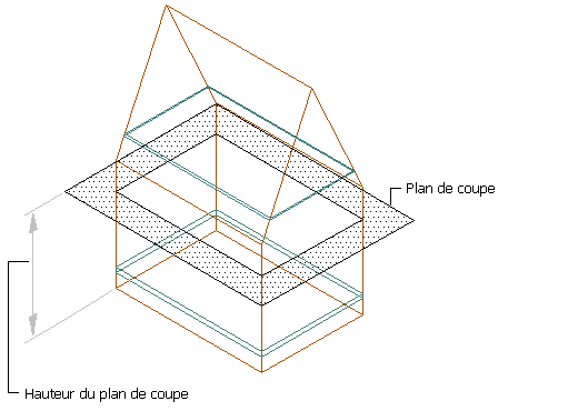

Cette procédure permet de définir tout composant d'affichage d'un espace, parmi les suivants, dans le style :
Remarque : Si une affectation de matériau détermine les propriétés d'affichage des composants dans le style d'espace, vous pouvez modifier les propriétés du composant d'affichage en désactivant l'option Par matériau ou vous pouvez également remplacer l'affectation de matériau par un autre matériau.

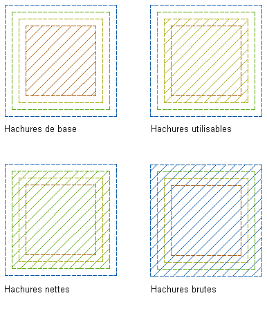

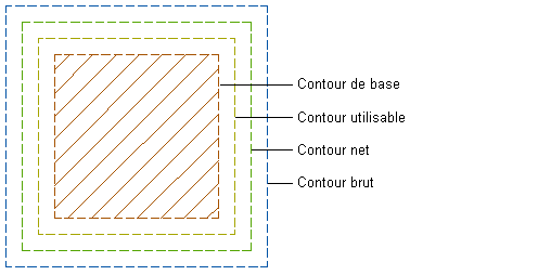

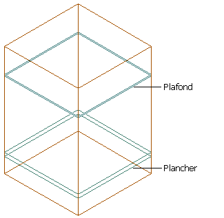

- Sélectionnez le composant d'espace à modifier et remplacez les paramètres suivants :
- Matériau : si vous sélectionnez Par matériau, tous les paramètres d'affichage sont extraits du matériau affecté. La case des composants qui ne peuvent pas être définis selon le matériau est désactivée.
- Visibilité
- Calque
- Couleur
- Type de ligne/Epaisseur de ligne/Echelle du type de ligne
- Style de tracé
