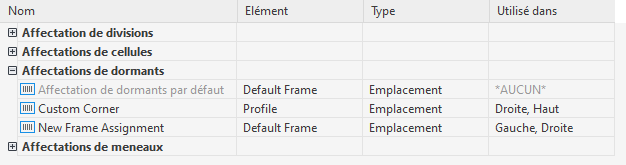

- Choisissez l'icône Nouvelle affectation de dormants.
Une nouvelle affectation de dormants s'affiche dans la liste des affectations de dormants.
Nouvelle définition de dormant
- Cliquez sur Nouvelle affectation de dormants et entrez un nom descriptif pour l'affectation.
- Sélectionnez une définition de dormant dans la colonne Elément.
- Indiquez les bords du dormant pour lesquels vous voulez utiliser cette affectation de dormants.
- Cliquez sur OK.
