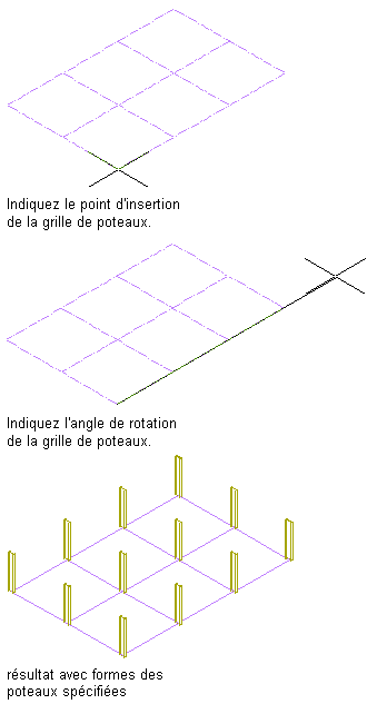

Cette procédure permet de créer un poteau ancré à une grille et dont les propriétés sont spécifiées dans l'outils de poteau de structure que vous sélectionnez. Le style spécifié dans l'outil détermine la forme du poteau. Lorsque vous indiquez un point d'insertion sur la grille, la forme est extrudée dans une direction positive le long de l'axe SCU Z en cours, selon une hauteur déterminée par les valeurs Décalage de début, Décalage de fin et Longueur logique de l'outil.
Création d'une grille de poteaux avec des formes de poteaux spécifiées
. | Pour... | Action... |
| ajouter un poteau à un noeud spécifique de la grille | déplacez le curseur sur le noeud ou à proximité, puis cliquez. Un poteau est ajouté au noeud le plus proche de la position du curseur. |
| ajouter un poteau à tous les noeuds de la grille | appuyez sur la touche Ctrl et cliquez. |
| ajouter un poteau à un point spécifique sur ou dans la grille | appuyez deux fois sur la touche Ctrl, déplacez le curseur sur le point d'ajout du poteau, puis cliquez. Si, dans la palette des propriétés, la valeur de l'option Indiquer le roulis à l'écran est Oui, déplacez le pointeur pour faire pivoter le poteau par rapport à l'axe extrudé, puis cliquez ou indiquez une valeur pour l'angle de roulis, puis appuyez sur la touche Entrée. Une valeur positive fait pivoter le poteau dans le sens contraire des aiguilles d'une montre par rapport à son axe extrudé avec un affichage de la fin (haut) au début (bas). |
