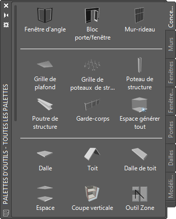

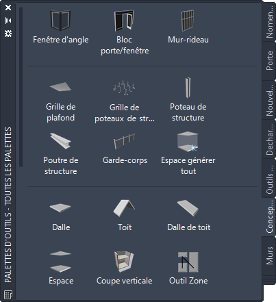

Palette d'outils contenant un outil de toit
Les palettes d'outils par défaut dans l'espace de travail contiennent des exemples d'outils de toit que vous pouvez utiliser et personnaliser en fonction de vos besoins. Les catalogues suivants (fournis avec le logiciel) contiennent par ailleurs des outils de toit que vous pouvez ajouter aux palettes d'outils :
