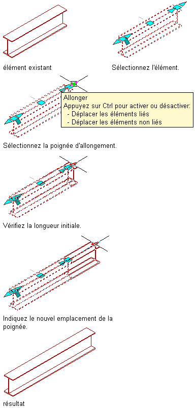

Cette procédure permet de modifier la longueur d'un élément de structure. Vous pouvez également la modifier dans la palette des propriétés.
Modification de la longueur d'un élément de structure de poutre à l'aide des poignées
Après avoir sélectionné une poignée, vous pouvez également saisir une valeur afin d'augmenter ou de réduire la longueur de l'élément de structure.
