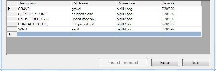

- Si nécessaire, faites défiler la table jusqu'à la fin, puis cliquez sur la rangée vide dont la première colonne contient un astérisque (*).
La rangée est sélectionnée.

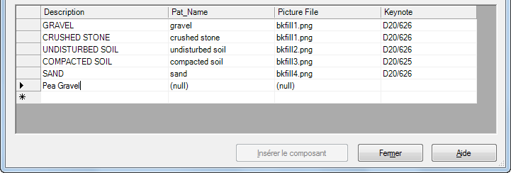

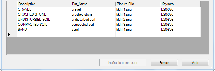

- Tapez le texte qui convient dans les cellules.
Lorsque vous vous apprêtez à saisir du texte, le symbole d'édition apparaît dans la première colonne et une autre rangée vide s'affiche sous la rangée que vous complétez.
