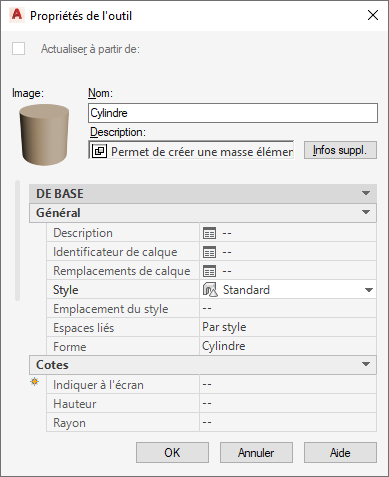

Contrairement à de nombreux autres types d'objets AutoCAD Architecture 2023 toolset, les masses élémentaires n'ont pas besoin d'exister dans un style de masse élémentaire pour être utilisées efficacement. Vous pouvez créer de nombreuses masses élémentaires avec le style standard, sans conséquences préjudiciables. Cependant, vous pouvez définir des styles de masses élémentaires afin de prédéfinir des affectations de matériaux, des affectations de classifications et des remplacements de représentations d'affichage.
Conventions d'appellation des styles de masses élémentaires :
Masse - <Affectation de classification facultative> - <Affectation de matériau>
Exemples de noms de styles de masses élémentaires :
| Description de style de masse élémentaire | Exemple de nom |
| Masse élémentaire pour poteau décoratif, définie sous l'appellation "B2010 - Exterior Walls" dans la classification Uniformat II, à laquelle sont affectés les matériaux suivants : Finitions.Plâtre et placoplâtre. Plâtre.Stuc.Fin.Marron. | Masse - Mur extérieur - Stuc marron |
| Masse élémentaire sans classification d'une utilisation non définie à laquelle sont affectés les matériaux suivants : Finitions.Revêtement de sol.Carreaux.Marbre.Vert foncé | Masse - Carreau de marbre vert foncé |
Pratiques éprouvées en matière de styles de masses élémentaires :
Propriétés d'un outil de style de masse élémentaire. Notez que le nom de l'outil est plus descriptif. En outre, la masse élémentaire créée par cet outil devant définir un poteau décoratif classé en tant que mur extérieur, l'auteur de l'outil a placé la masse élémentaire sur le calque défini par l'identificateur MUR du style d'identificateur de calque en cours. Dans l'exemple, la forme de la masse élémentaire a également été prédéfinie comme matériau cylindrique puisque, encore une fois, elle est destinée à définir un type d'objet spécifique plutôt qu'une affectation de matériau en particulier.

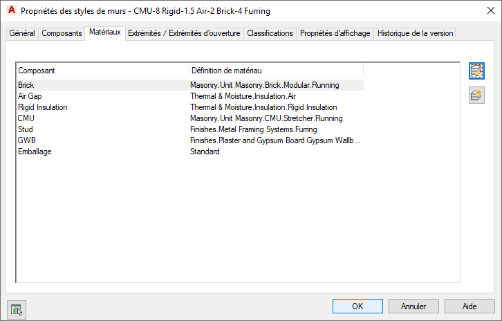

Dans AutoCAD Architecture 2023 toolset, les définitions de matériaux font partie intégrante du système d'affichage, des outils puissants, qui utilisés conjointement avec les définitions de styles et d'objets, permettent d'automatiser l'affichage dans les vues en plan, de coupe et d'élévation. Par ailleurs, la définition de propriété automatique de matériaux vous permet de lier des affectations de matériaux, et les propriétés de ceux-ci, dans une table de nomenclature d'objets auxquels les matériaux sont affectés.
Conventions d'appellation des définitions de matériaux :
<Catégorie de matériau générale>.<Champ descriptif supplémentaire>.<Champ descriptif supplémentaire facultatif>...<Couleur facultative>
Exemples de noms de définitions de matériaux :
| Description de définition de matériaux | Exemple de nom |
| Béton coulé sur place, agrégat exposé, texture moyenne | Béton.Coulé sur place.Agrégat exposé.Moyen |
| Carreau de revêtement de sol en marbre vert foncé | Finitions.Revêtement.Carreau.Marbre.Vert foncé |
Pratiques éprouvées en matière de définitions de matériaux :
Les boutons Modifier le matériau et Nouveau matériau sont disponibles dans l'éditeur de style. Si à première vue, ils semblent constituer une manière pratique de créer des matériaux à la volée, leur utilisation est déconseillée. En effet, ils peuvent être à l'origine de la création accidentelle de matériaux qui ne sont pas aux normes.
