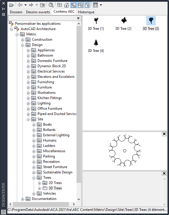

A l'instar du Navigateur de contenu, DesignCenter™ permet de stocker, d'organiser, de partager et d'échanger du contenu AEC pouvant être inséré dans des dessins. Le contenu AEC dans DesignCenter n'est pas basé sur les outils, mais organisé dans une arborescence. Lorsque vous sélectionnez un élément de contenu AEC, vous pouvez en afficher un aperçu, le modifier ou le faire glisser d'une palette d'outils directement jusqu'à un dessin.
Lorsque vous ouvrez le DesignCenter à partir de la liste déroulante du groupe de fonctions Palettes dans l'onglet Vue, puis cliquez sur l'onglet Contenu AEC, l'arborescence Personnaliser les applications s'affiche dans le volet de gauche avec AutoCAD Architecture 2023 toolset comme noeud racine. Sous ce noeud racine, les dossiers métrique et anglo-saxon regroupent différentes catégories, correspondant approximativement aux divisions CSI MasterFormat 2004. Au niveau inférieur de l'arborescence, chaque dossier pointe vers des fichiers de dessin externes, chacun contenant du contenu AEC. Vous pouvez activer ou désactiver l'arborescence en cliquant sur
dans la partie supérieure de la fenêtre de DesignCenter.
Le côté droit de l'onglet Contenu AEC contient trois volets.
Onglet Contenu AEC dans DesignCenter
