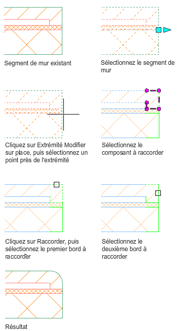

Cette procédure permet de modifier une extrémité de mur en raccordant un composant de mur.
Vous ne pouvez raccorder l'angle que d'un seul composant à la fois. Appuyez sur la touche Echap pour désélectionner le composant.

Dans l'exemple suivant, un coin avec placage de brique est raccordé.
