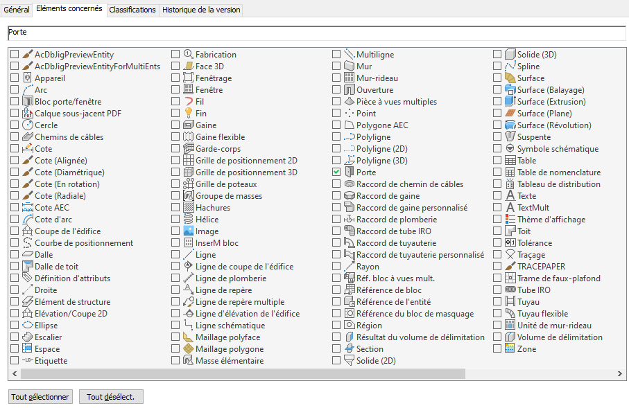

Cette procédure permet de spécifier les types d'objets auxquels une définition de classification est associée. La classification est répertoriée dans l’onglet Classifications du style pour tous les types d’objet que vous indiquez.
Si, par exemple, vous précisez qu'une définition de classification donnée s'applique à des portes et des fenêtres, la classification est répertoriée dans l'onglet Classification de tous les styles de portes et de fenêtres du dessin. Vous pouvez également sélectionner une classification individuelle pour chaque objet fenêtre et porte dans l'onglet Données étendues de la palette de propriétés.
Sélection des types d'objets auxquels est associée une définition de classification
