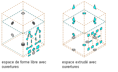

- Lorsqu'un espace 3D extrudé est converti en espace 3D de forme libre, toutes les ouvertures conservent leur emplacement, leur forme et leur aire. Les poignées d'ouverture sont converties en poignées d'ouverture de surface d'espace 3D extrudé.
Affichage des ouvertures de surface d'espaces extrudés et de forme libre.

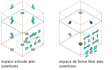

- Lorsqu'un espace 3D de forme libre est converti en espace 3D extrudé, les ouvertures des surfaces de plancher ou de toit horizontal conservent leur emplacement sur le toit et le plancher de l'espace 3D extrudé. Les ouvertures des surfaces qui entrecoupent le profil de base restent sur leur surface de bord respective. Toutes les autres ouvertures sont supprimées. Les ouvertures conservées adoptent une forme rectangulaire ; leur aire reste inchangée.
Affichage des ouvertures de surface d'espaces de forme libre et extrudés
