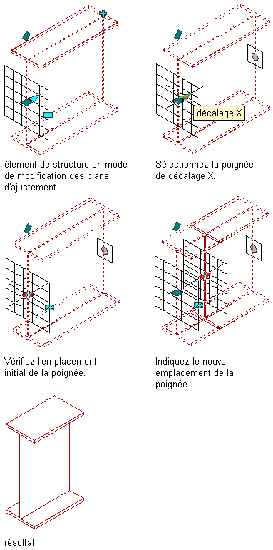

Décalage d'un plan d'ajustement dans la direction X

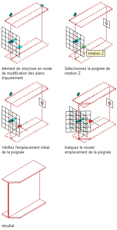

Rotation d'un plan d'ajustement par rapport à son axe Y
Rotation d'un plan d'ajustement par rapport à son axe Z

| décaler le plan d'ajustement à partir du point de départ ou de l'extrémité de l'élément | sélectionnez Début ou Fin sous Décalage. |
| décaler le plan d'ajustement dans la direction X le long de l'axe extrudé de l'élément | entrez la valeur X dans le champ Décalage. |
| décaler le plan d'ajustement dans les directions Y et Z pour le placer perpendiculairement à l'axe extrudé de l'élément | tapez les valeurs Y et Z dans le champ Décalage. |
| faire pivoter le plan d'ajustement autour de son axe Y ou Z | tapez les valeurs Y et Z dans le champ Rotation. |
