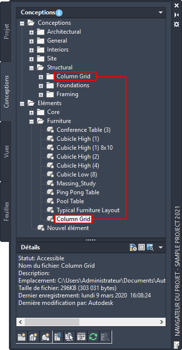

- Sur la barre d'outils d'accès rapide, cliquez sur Navigateur du projet
- Dans l'onglet Conceptions, recherchez la conception à convertir en élément et faites-la glisser vers la catégorie Eléments ou l'une de ses sous-catégories.
Remarque : Pour reconvertir l'élément en une conception, faites-le glisser vers la catégorie Conceptions.
