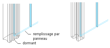

Exemple 1 : dormants de murs-rideaux basés sur des profils

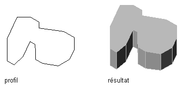

Exemple 2 : masse élémentaire extrudée d'un profil

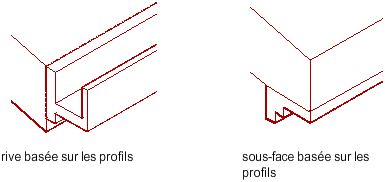

Exemple 3 : rive et sous-face de dalle de toit basées sur des profils
