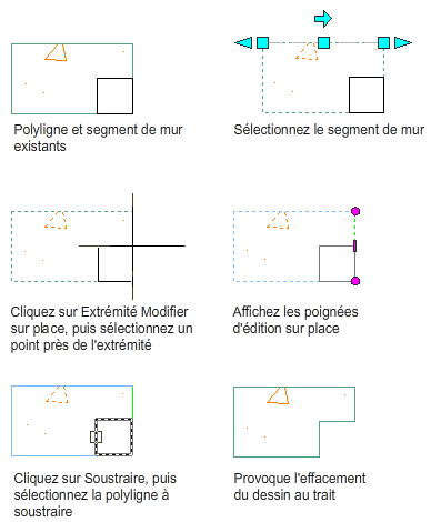

Cette procédure permet de modifier une extrémité de mur en soustrayant un profil dans un composant de mur. Un profil peut être toute zone délimitée par une polyligne et qui superpose un composant spécifique.
Vous pouvez soustraire des profils de plusieurs composants à la fois. Appuyez sur la touche Echap pour désélectionner le composant.
Pour... | Action... |
enregistrer les changements effectués durant la session de modification sur place comme nouveau profil | cliquez sur l'![]() ![]() ![]() |
ignorer les changements effectués durant la session de modification sur place | cliquez sur l'![]() ![]() ![]() |
enregistrer les changements effectués durant la session de modification sur place | cliquez sur l'![]() ![]() ![]() |
Dans l'exemple suivant, un profil est soustrait d'un composant de mur.
