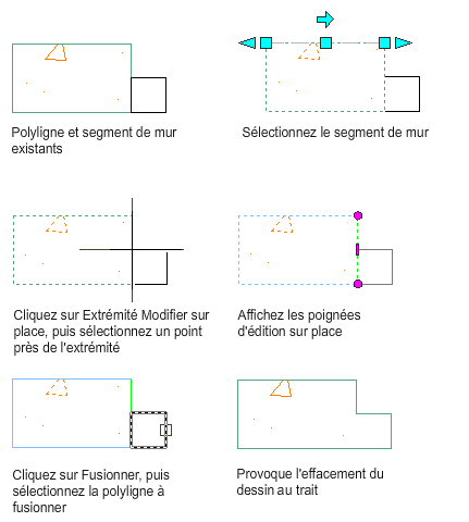

Dans l'exemple suivant, un profil est fusionné avec un composant de mur.
