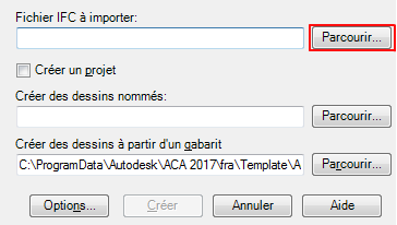

- Dans la boîte de dialogue Importer un fichier IFC et créer des dessins, sous Fichier IFC à importer, cliquez sur Parcourir.
- Dans la boîte de dialogue Sélectionner le fichier, choisissez Fichier IFCZIP (*.ifczip) dans la liste déroulante Type de fichier.
- Sélectionnez le fichier IFCZIP et cliquez sur Ouvrir.
- Dans la boîte de dialogue Importer un fichier IFC et créer des dessins, cliquez sur Créer.
