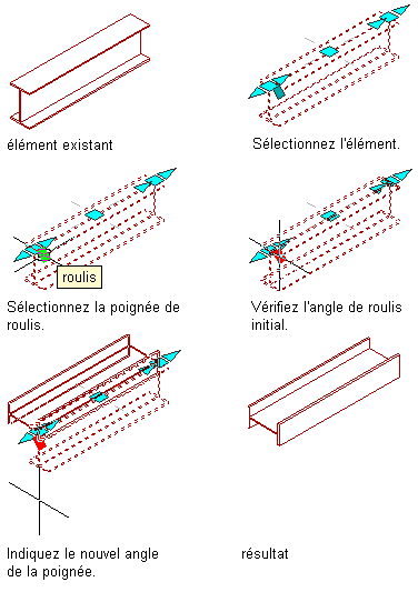

Cette procédure permet de modifier l'orientation d'un élément de structure par rapport à son axe extrudé en indiquant une valeur en degrés pour le faire pivoter. Une valeur positive fait pivoter l'élément dans le sens contraire des aiguilles d'une montre lorsqu'il est visualisé de la fin au début.
Une valeur positive fait pivoter l'élément autour de son axe dans le sens contraire des aiguilles d'une montre lorsqu'il est visualisé de la fin au début.
Modification de l'orientation d'une poutre à l'aide de la poignée de roulis
