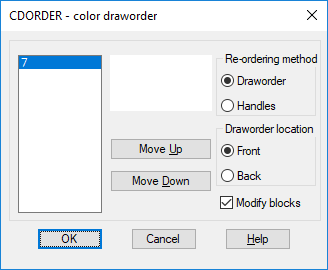

Réorganise l'ordre de dessin des objets sélectionnés en fonction de leur numéro de couleur.
Remarque : Utilisez la commande -CDORDER pour organiser l'ordre des dessins des objets sélectionnés en fonction de leur numéro de couleur dans l'invite de commande.
Vous spécifiez la priorité de la couleur, où la première couleur de la liste est affichée en avant-plan, et la dernière en arrière-plan.
Options de boîte de dialogue
Les options suivantes s'affichent :
Re-ordering Method
Draworder Organise l'ordre de tracé des objets sélectionnés à l'aide de la commande ORDRETRACE.
Handles (Obsolete) Organise l'ordre de tracé des objets sélectionnés en triant les objets de la base de données de dessins. Les objets sont supprimés et recréés dans l'ordre imposé par leur couleur.
Draworder Location
Front Trie les couleurs de l'avant vers l'arrière et les place devant les objets non spécifiés dans la liste de couleurs.
Back Trie les couleurs de l'avant vers l'arrière et les place derrière les objets non spécifiés dans la liste de couleurs.
Modify Blocks Organise les objets dans les insertions de bloc par couleur.
Move Up Déplace la couleur sélectionnée plus haut dans la séquence d'affichage.
Move Down Déplace la couleur sélectionnée plus bas dans la séquence d'affichage.
Remarque : La couleur des objets sélectionnés peut être affectée par DUCALQUE ou de manière explicite par objet. Les objets de référence externes ne sont pas concernés par CDORDER.
