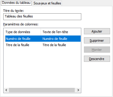

Données du tableau (onglet de la boîte de dialogue Tableau des feuilles)
Affiche les options pour les données du tableau.
JEUFEUILLES (commande) Trouver: cliquez avec le bouton droit de la souris sur le nom du jeu de feuilles > Insérer un tableau des feuilles
Remarque : La boîte de dialogue Insérer un tableau des feuilles du menu contextuel du jeu de feuilles n'est pas disponible si l'onglet Modèle est actif ou si la présentation en cours n'est pas une feuille du jeu de feuilles courant.
Liste d'options
Les options suivantes s'affichent.
Titre du texte
Indique le nom du titre du tableau des feuilles.
Zone Paramètres de colonnes
Affiche la liste des définitions de colonne du tableau des feuilles. Chaque ligne de la liste représente une colonne. L'ordre du haut vers le bas de la liste représente l'ordre d'affichage des colonnes dans le tableau (de la gauche vers la droite).
Colonne Type de données
Sélectionnez une définition de colonne, puis cliquez sur une entrée de la colonne Type de données pour afficher une liste. A partir de cette liste, vous pouvez modifier le type d'information qui sera affiché dans les colonnes du tableau des feuilles.
Colonne Texte de l'en-tête
Permet de modifier le texte du titre de chaque colonne dans le tableau des feuilles.
Ajouter
Ajoute une colonne de numéros de feuilles dans le tableau des feuilles.
Supprimer
Supprime la colonne sélectionnée du tableau des feuilles. Si vous supprimez accidentellement une colonne, vous pouvez ajouter une nouvelle colonne Numéro, puis modifier son type de données à partir de la liste des types de données.
Monter
Déplace la colonne sélectionnée vers le haut dans la liste des colonnes et vers la gauche dans le tableau des feuilles.
Descendre
Déplace la colonne sélectionnée vers le bas dans la liste des colonnes et vers la droite dans le tableau des feuilles.
