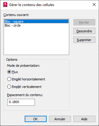

Boîte de dialogue Gérer le contenu des cellules
Affiche le contenu de la cellule sélectionnée.
Cliquez avec le bouton droit de la souris lorsque vous modifiez une cellule, puis choisissez Gérer le contenu des cellules.
Liste d'options
Les options suivantes s'affichent.
Zone de liste Contenu des cellules
Répertorie tout le texte et tous les blocs contenus dans la cellule sélectionnée par ordre d'apparition. Le texte est signalé par l'étiquette Texte des cellules de la table. Les blocs sont signalés par la mention "Bloc" précédant le nom du bloc.
Boutons de classement du contenu
Monter
Déplace le contenu sélectionné de la zone de liste vers le haut dans l'ordre d'affichage.
Descendre
Déplace le contenu sélectionné de la zone de liste vers le bas dans l'ordre d'affichage.
Supprimer
Supprime le contenu sélectionné dans la zone de liste de la cellule du tableau.
Options du mode de présentation
Modifie la direction dans laquelle le contenu de la cellule apparaît.
Flux
Place le contenu de la cellule en fonction de la largeur de la cellule.
Empilé horizontalement
Place le contenu de la cellule horizontalement, quelle que soit la largeur de la cellule.
Empilé verticalement
Place le contenu de la cellule verticalement, quelle que soit la hauteur de la cellule.
Espacement du contenu
Déterminer l'espacement entre le texte et/ou les blocs au sein de la cellule.
