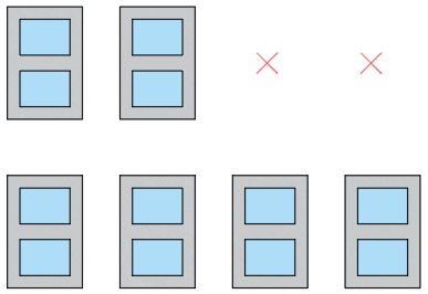

Supprimer un élément
- Appuyez sur la touche Ctrl et maintenez-la enfoncée, puis sélectionnez les éléments dans le réseau que vous voulez effacer.
- Procédez de l'une des manières suivantes :
- Cliquez sur l'. Trouver
- Appuyez sur la touche Suppr.
Dans cet exemple, les deux objets dans la rangée du haut ont été supprimés.

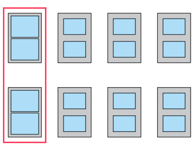

Remplacer l'élément
- Dessiner les objets qui va remplacer les éléments dans le réseau.
- Cliquez sur un élément du réseau. Le ruban contextuel du réseau s'affiche.
- Cliquez sur .
- Sélectionnez les objets de remplacement et appuyez sur Entrée.
- Sélectionnez un point de base pour les objets de remplacement.
- Sélectionnez les éléments du réseau à remplacer.
- Terminez la commande.
Dans cet exemple, deux des éléments du réseau sont remplacés par des éléments possédant des volets plus grands.
