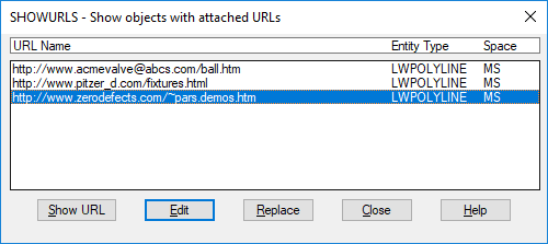

Entrez SHOWURLS pour afficher la boîte de dialogue correspondante. Vous pouvez cliquer sur une seule URL afin de l'afficher, ou sur une ou plusieurs URL pour les modifier ou les remplacer.
Remarque : Les URL spécifiées ne doivent pas obligatoirement être affichées dans la zone de dessin. Si nécessaire, SHOWURLS déplace la vue afin d'inclure les objets ou la zone.
Options de boîte de dialogue
Show URL Masque temporairement la boîte de dialogue Showurls pour afficher la zone ou les objets associés à l'URL.
Edit Permet de modifier l'URL attachée. Une opération de modification courante peut être exécutée sur plusieurs URL sélectionnées.
Replace Permet de modifier les URL attachées à l'aide de la boîte de dialogue Rechercher et remplacer.
