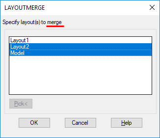

Indiquez les présentations source à fusionner :

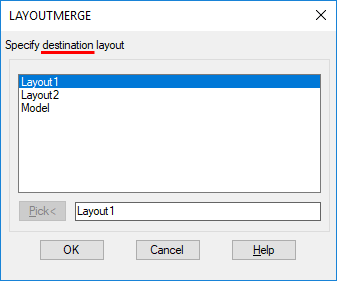

Spécifiez la présentation de destination dans laquelle les fusionner ou nommez la nouvelle présentation :

Specify layout(s) to merge or [?]: Présentation1,Présentation2 Entrez des noms de présentations et/ou des caractères génériques séparés par une virgule
Specify destination layout or [?] <Model>: Spécifiez un nom de présentation existant ou entrez un nouveau nom pour créer une nouvelle présentation
Delete unused layouts? <Y>:
Chaque présentation fusionnée est associée à une vue enregistrée dans la présentation de destination et sera signalée par un rectangle et un identificateur de texte sur le calque DEFPOINTS.
Remarque : Les ID d'identificateurs d'objets sont modifiés pour tous les objets fusionnés.
