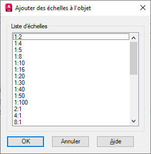

ECHELLEOBJET (commande) Trouver: ajouter
Ajoute une nouvelle échelle à l'objet annotatif sélectionné.
L'option suivante apparaît.
Affiche la liste des échelles pouvant être ajoutées à l'objet annotatif sélectionné.
Vous pouvez sélectionner plusieurs échelles en maintenant la touche MAJ ou CTRL enfoncée tout en sélectionnant les échelles.
Utilisez la commande MODIFLISTECHELLE pour ajouter des échelles personnalisées à la liste.
