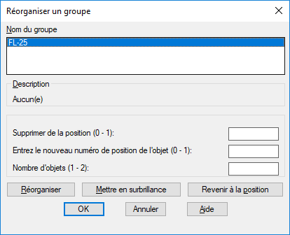

GROUPECLASSIQUE (commande) Trouver: réorganiser
Les options suivantes s'affichent.
Affiche les noms de tous les groupes.
Affiche la description du groupe sélectionné.
Indique la position courante de l'objet à déplacer.
Indique la position vers laquelle l'objet est déplacé.
Indique le numéro d'objet ou la plage de numéros d'objets à réorganiser.
Modifie l'ordre numérique des objets selon vos indications.
Affiche les membres du groupe sélectionné dans la zone de dessin, un par un, dans l'ordre de groupe courant.
Inverse l'ordre de tous les membres du groupe.
