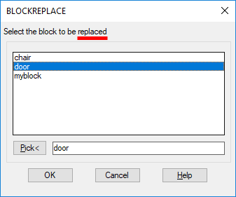

Remplace par un autre bloc toutes les occurrences d'un bloc spécifié.
Remarque : Utilisez la commande -BLOCKREPLACE pour remplacer toutes les occurrences d'un bloc spécifié par un autre bloc à partir de l'invite de commande.
Trouver
BLOCKREPLACE recherche le bloc spécifié dans l'intégralité du dessin et le remplace par l'autre bloc que vous spécifiez. Par la suite, vous pouvez utiliser la commande PURGER pour supprimer la définition de bloc non référencée du dessin.
Spécifiez le nom de bloc à rechercher en le sélectionnant dans la liste ou en cliquant sur le bouton de sélection, puis en sélectionnant un bloc dans le dessin :
Spécifiez le remplacement de bloc :
