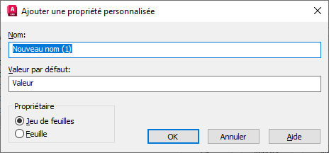

Crée une propriété personnalisée à associer au jeu de feuilles courant ou à chaque feuille.
JEUFEUILLES (commande) Trouver :
Vous pouvez utiliser les propriétés personnalisées pour stocker des informations telles qu'un numéro de contrat, le nom du concepteur et la date de version.
Les options suivantes s'affichent.
Indique le nom d'une nouvelle propriété personnalisée.
Indique une valeur pour la propriété personnalisée.
Détermine si la propriété personnalisée appartient au jeu de feuilles ou à une feuille.
