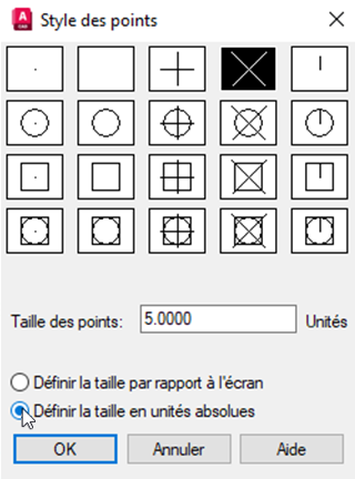

Pour commencer, nous allons rendre les objets point que nous créons plus visibles. Modifions le style de point à l’aide de la commande TYPEPT, qui définit le style et la taille de tous les objets point du dessin. Cette étape n’est pas forcément nécessaire, mais en l’ignorant, les points que nous créons ne formeraient qu’un seul pixel, ce qui peut être assez difficile à voir.
  1. Cliquez sur l’onglet Début > Panneau Utilitaires (développé) > Style de points… Trouver
    Vous pouvez également saisir TYPEPT sur la ligne de commande.
  2. Dans la boîte de dialogue Style de point, choisissez la quatrième option de style de point et définissez la taille de point sur 5 unités.
    Vous pouvez choisir si la taille de l’objet point est déterminée par la taille de l’écran d’affichage, c’est-à-dire que la taille du point dépend du zoom avant appliqué lorsque vous créez le point, ou si elle est définie sur une taille absolue.
  3. Cliquez sur OK.

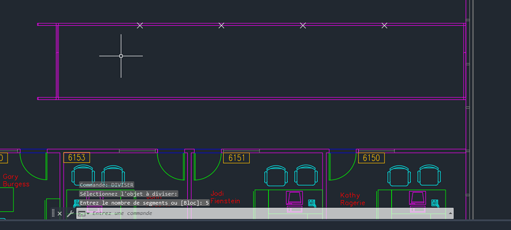

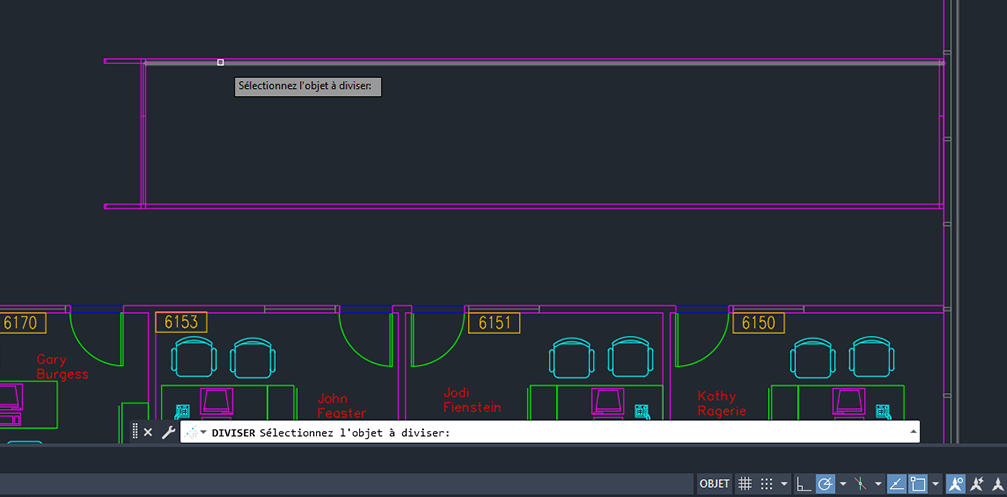

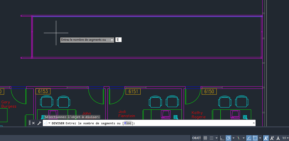

Supposons que nous voulons ajouter des murs pour créer cinq box de bureaux dans l’espace vide entre ces murs. Pour recréer cet exercice par vous-même, vous pouvez utiliser l’exemple de dessin Floor Plan Sample.DWG et supprimer les box 6156 à 6162, ou créer un dessin et dessiner simplement un rectangle de forme similaire pour représenter les murs du bureau.

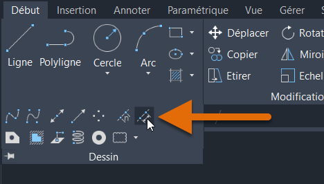

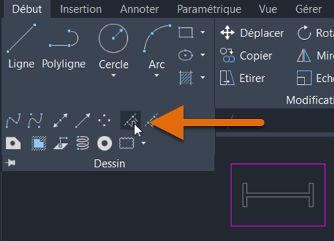

  1. Cliquez sur l’onglet Début > Panneau Dessin (développé) > DIVISER. Trouver
    Vous pouvez également saisir DIVISER sur la ligne de commande.
  2. Sélectionnez la ligne à diviser.
  3. Saisissez 5 pour le nombre de segments.
    Le segment de ligne comporte maintenant quatre points, ce qui le marque en cinq parties égales. Il s’agit toujours d’un objet d’une seule ligne. Nous n’avons pas scindé la ligne en quatre lignes (nous pourrions utiliser les commandes COUPURE ou COUPUREAUPOINT pour cela), mais nous avons ajouté quatre points sur cet objet.

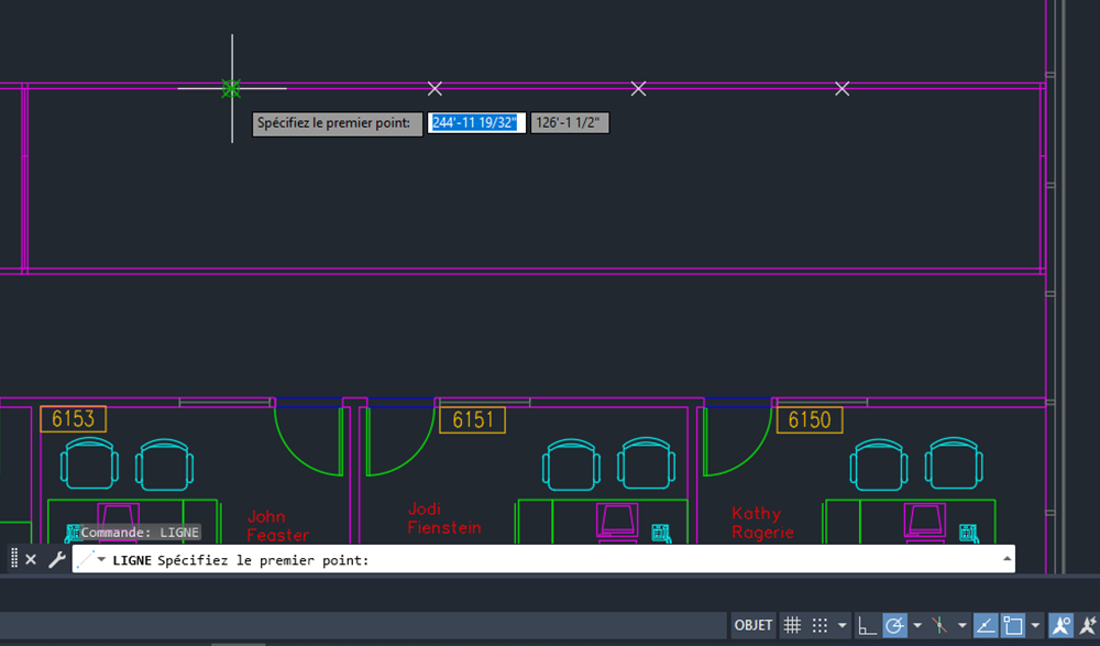

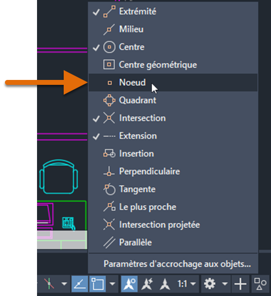

Maintenant que les points sont créés, nous allons également nous assurer que le mode d’accrochage aux objets nœuds est activé, afin de pouvoir acquérir ces points.
  1. Dans la barre d’état, cliquez sur Accrochage aux objets ou appuyez sur la touche F3 pour activer le mode d’accrochage aux objets.
    Lorsque cette option est activée, le bouton Accrochage aux objets est bleu.
  2. Cliquez avec le bouton droit de la souris sur le bouton Accrochage aux objets et choisissez l’option Nœud, si ce n’est pas déjà fait.

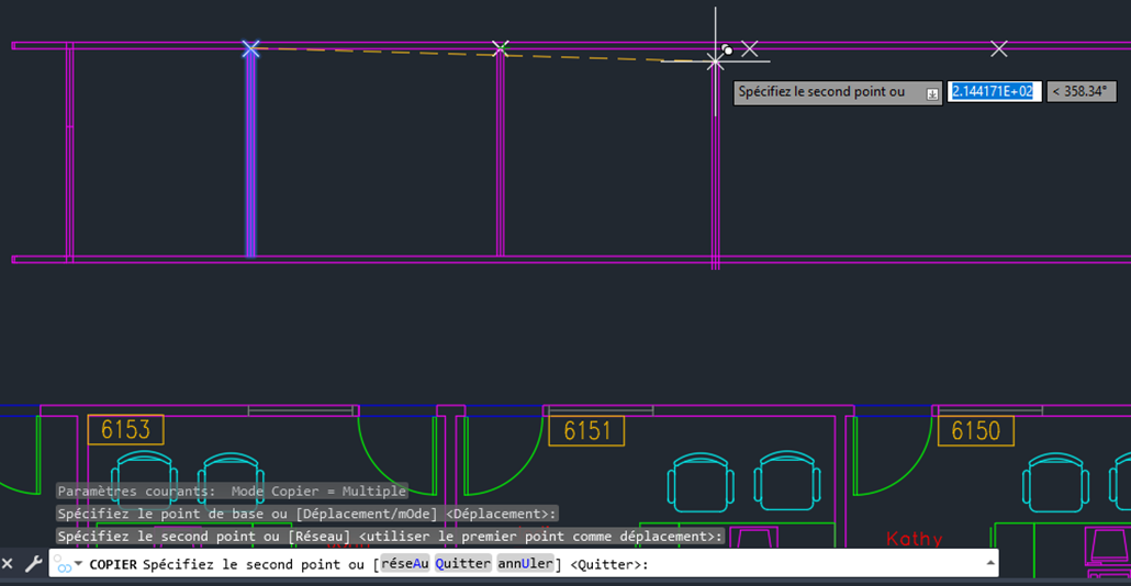

Maintenant, nous pouvons facilement déterminer où nos murs doivent aller. Utilisez la commande LIGNE pour créer un mur, puis la commande COPIER pour dupliquer un mur à l’emplacement de chaque point.

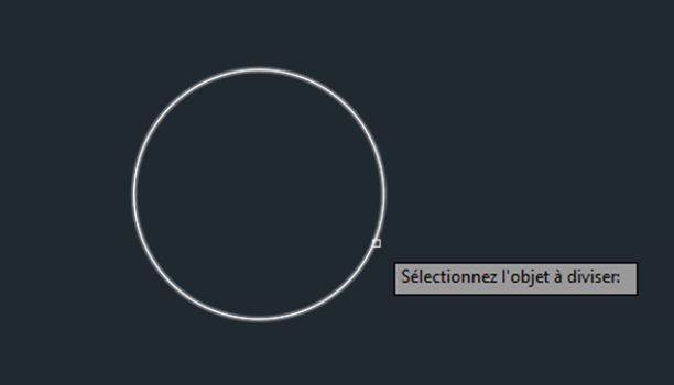

  3. Cliquez sur l’onglet Début > Panneau Dessin (développé) > DIVISER. Trouver
  4. Sélectionnez le cercle à diviser.

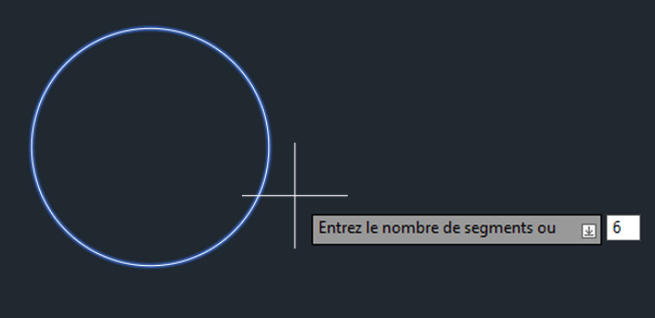

  5. Saisissez 6 pour le nombre de segments.

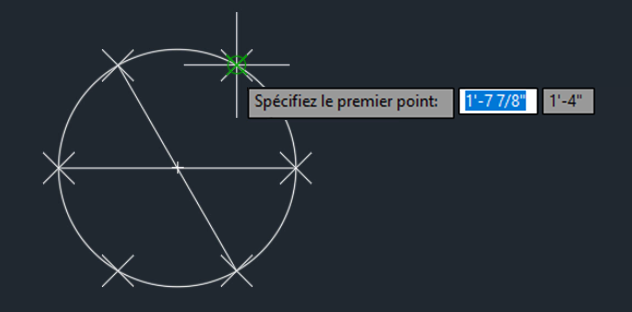

  6. Pour terminer la conception, il suffit de créer trois lignes. Utilisez l’accrochage aux objets Nœud et accrochez-les aux points du cercle pour connecter chaque point à son point opposé.

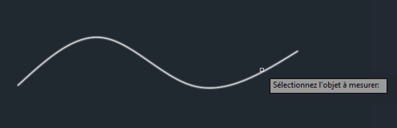

Essayons la commande MESURER. Supposons que vous souhaitiez ajouter des points à une spline distante de 200 unités.
  1. Cliquez sur l’onglet Début > Panneau Dessin (développé) > Ajuster la spline. Trouver

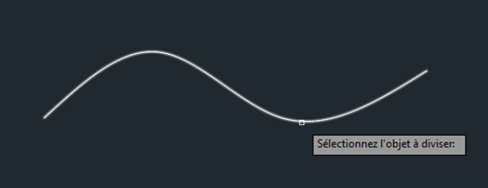

  2. Créez une spline, comme illustré ici.
  3. Cliquez sur l’onglet Début > Panneau Dessin (développé) > Mesurer. Trouver
    Vous pouvez également entrer MESURER dans l’invite de commande.
  4. Sélectionnez la spline à mesurer.
  5. Spécifiez la longueur de chaque segment. Cette valeur correspond à l’espace entre chaque objet point. Les points sont placés à partir de l’extrémité la plus proche du point que vous avez utilisé pour sélectionner l’objet et continuent jusqu’à ce qu’aucun autre point ne puisse plus s’ajuster le long de l’objet.

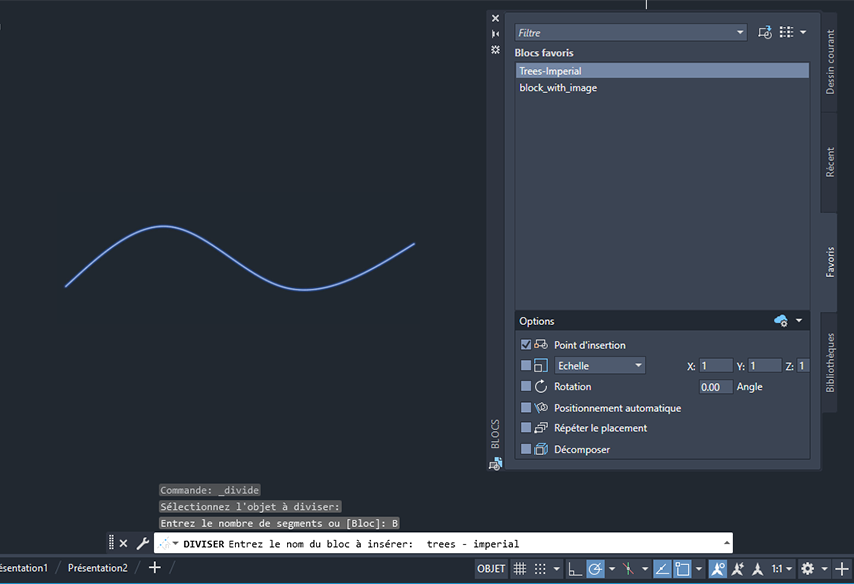

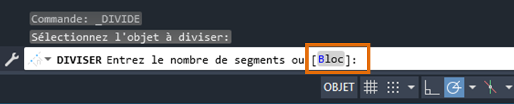

  5. Saisissez BLOC sur la ligne de commande.
  6. Entrez « Arbres – Anglo-saxon » comme nom du bloc à insérer.
  7. Choisissez si vous souhaitez aligner le bloc avec l’objet. Saisissez Oui pour aligner les blocs selon la courbure de l’objet sélectionné. Saisissez Non pour aligner les blocs selon l’orientation actuelle du système de coordonnées utilisateur.
  8. Entrez le nombre de segments.
